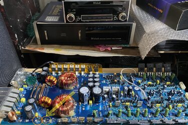

Ich bitte um Hilfe bei der Reparatur einer Soundstream LIL Wonder LW5.830
Backmagic
09. Juni 2025
521
Baxter

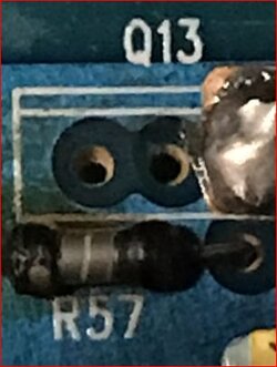

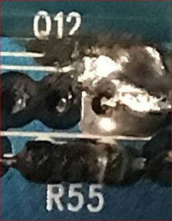

Evtl. kann mir noch jemand helfen, nach nur einem Tag hat es die alte Soundstream LIL' WONDER II LW5.830 zerlegt.

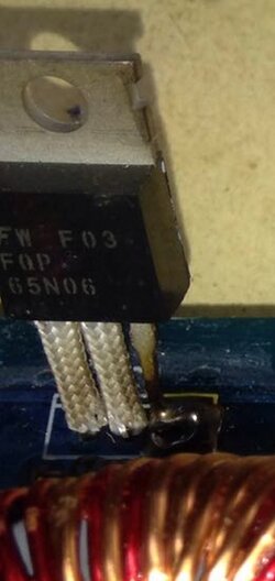

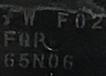

Ein MOSFET ist ein FQP65N06 den ich gerne mit einem Fairchild ersetzen möchte.
Den zweiten hat so zerlegt dass ich den nicht mehr identifizieren kann.
Evtl. kann mir jemand sagen ob es auch ein 65N06 ist.
Zerlegt hat es mir 2 Stück. Q12 und Q13 Gerne auch Tips für eine neue Isolationsfolie mit guter Wärmeleitung und eine gute Leitpaste, sonst würde ich was wie Thermalgrizzli oder Thermonaut nehmen.
Leider habe ich von den email Kontakten keine Infos von Soundstream bekommen.
Also falls jemand noch einen Schaltplan hat, oder evtl. sollte noch jemand eine 5.830 abzugeben hätte, gerne auch defekt, gerne.
Ja, ist es. Es sind vier gleiche Mosfets auf der Seite. Zwei waren anscheinend nie bestückt. Falls du den Originaltyp nicht mehr bekommst, tausche alle vier aus.
Tausche auch die Gatevorwiderstände und kontrolliere das PWM-IC. Prüfe ob die Endstufen an sich noch gut sind, am besten die Transistoren messen und dann einfach mit einem Labornetzteil direkt in die Rails einspeisen und testen. Normal würde ich sagen, es muss einen Grund geben warum die FETs abgeraucht sind, aber die Fertigungsqualität ist nicht so der Brüller...evtl ist auch nur eine Lötstelle gebrochen.
