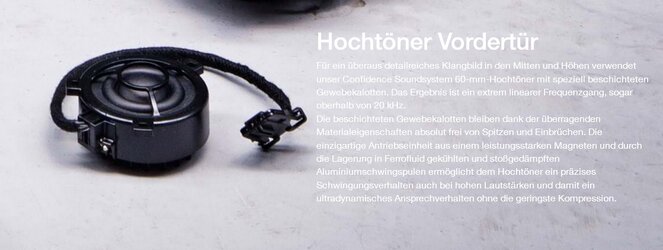

die bei mir verbauten Dynaudio Hochtöner geben mir die Höhen etwas zu dumpf wieder. Und das, obwohl der Regler für Höhen bereits auf max und auch das Audiomaterial von guter Qualität ist.
Würden andere Hochtöner etwas bringen, wenn ja welche?
Danke

Nimm’s mir nicht übel wenn es letzteres ist, aber entweder ist etwas defekt oder du hast einen Hörschäden.
Da kann etwas nicht stimmen.
Gute HT gibt es viele, wie sieht der Rest der Kette aus?
magst du mal zeigen wie du die Dynaudio verbaut hast?
Grüße, Tobi
Hörschaden kann ich ausschließen, erstens war ich erst bei Doc (alles iO) und zweitens hör ich auf der Home-Cinema Anlage wunderbare luftige Höhen ...
Verbaut ist das alles ab Werk, VW Dynaudio ...
Haha, den Prospekt kann man ja nur feiern:
"Confidence" steht im Englischen sehr häufig mit Betrug in Zusammenhang, siehe https://en.wikipedia.org/wiki/Confidence_trick
Und dann geht es munter weiter mit einer Gewebekalotte und 60 mm!
Unter'm Strich verkaufen die einen Mitteltöner als Hochtöner und das hört man dann eben, wenn man nicht auf den "con" reinfällt.
Mein ich nicht so ernst, aber dem Marketing-Feuerwerk musste ich ein wenig Beifall zollen. Made my day!
Sicherlich, ich hab so meine Erfahrungen mit Mitarbeitern aus Marketing-Abteilungen gehabt.. ;)
Vielleicht stimmt auch nur das Verhältnis zum Mittel und Tiefton nicht.
Bsp: wird in dem,Bereich gepusht, dann ist der Hochton im Verhältnis evtl zu leise.
Einen Defekt würde ich allerdings auch nicht ausschließen.
Ich hatte in beiden sciroccos das dünnaudio, flog natürlich beide Male raus. Allerdings hatte ich im ersten das RCD310, das „klang“ noch schlimmer als mit RNS510, aber so dumpf wie vom TE beschrieben war es beide Male nicht.
