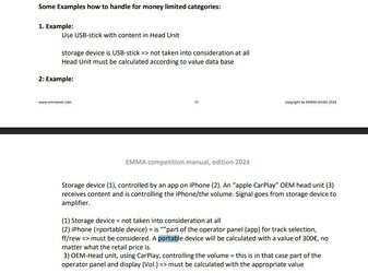

Siehe unten bei Klammer (2) iPhone = portable Device = Ein Tragbares Gerät wird mit einem Preis von 300€ kalkuliert, egal, was dessen Verkaufspreis ist.
Heißt, ob du nun dein Smartphone, einen Fiio Player für 200€ oder einen für 800€ nimmst, es werden immer 300€ dafür angesetzt.
Der Screenshot ist aus dem 2024 Regelwerk, ein anderes habe ich auf der Emma Seite nicht gefunden.
Der wird mit 300,--€ kalkuliert, wenn Du das iPhone als Zuspieler z.B. mit CarPlay benutzt. Wenn Du die Steuerung komplett auf dem Telefon vornimmst, ohne das die Headunit involviert ist, dann wird die komplette UvP des iPhones berechnet.
Eine tragbare Festplatte, die per USB an die Headunit angeschlossen wird, wird mit 0,-- € berechnet.
Telefon mit Android Auto oder CarPlay, Bedienung komplett über die Headunit 300,-- € plus 500,-- € für OEM Headunit mit Bildschirm, oder UvP für nachgerüstete Headunit.
Alles, was ohne Headunit direkt am tragbaren Gerät bedient wird --> komplette UvP.
Wenn das so gehandhabt wird, dann ist in der 3000€ Klasse der kleine Fiio als Player und von dort direkt in den DSP oder DSP-Amp wohl die beste Variante, was Preis-Leistung betrifft.
