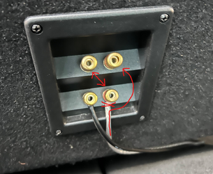

Gibt es zufällig in oder um Berlin Jemanden, der mir eine „Brücke“ (ich kenne die exakte Bezeichnung dafür nicht) hinten an die externen Anschlüsse der Bassreflexbox ranbauen kann?
Die Endstufe ist doch eine 2 Kanal?
Außerdem "nur" 2 Ohm stabil?
Der Woofer hat 2x2 Ohm Schwingspulen?
Wo ist das Problem?
Die (völlig identisch eingestellten) 2 Kanäle an die 2 Schwingspulen und gut?
Sonst werden ja entweder 1 Ohm daraus (geht nicht mit der Endstufe) oder 4 Ohm - dann halt die Lautsprecher in Reihe schalten und die Endstufe brücken.
Also entweder je Endstufen Kanal direkt auf je eine Schwingspule, oder aber am Verstärker brücken (gewöhnlich äußere Anschlüsse - sollte auch am Gehäuse stehen) und dann die Schwingspulen in Reihe schalten (+ auf + an einer Schwingspule und - an Minus der ANDEREN. Die beiden freien Anschlüsse dann mit einem Draht verbinden...

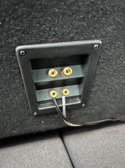

Ja genau, der original AS (X12 Evo) ist drin mit 2x500 Watt RMS. Die Kombination von Gehäuse und Sub ist komplett original so verkauft von AS. Vielen Dank für deine Unterstützung :) Hat etwas gedauert, ich war gerade unten beim Auto und habe ein Foto gemacht.

Ja du hast shcon recht. ;) Er ist aber davon ausgegangen, dass man so eine feste „Brücke“ beim Hersteller fertig kaufen kann. Das kann man laut meiner Recherche leider nicht. Daher stehe ich jetzt da. 🙈

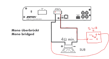

Dein Diagramm verstehe ich sogar halbwegs. Das weiße Kabel ab, an den Port direkt dadrüber und dann ein Kabel, um die Ports oben links und unten rechts verbinden?
Ist doch völlig egal, ob da ein Stück Draht ist oder ein flaches Blech?!?
Eher ist ein Draht sogar ein Vorteil - diese "Schraubanschlüsse" halten beim flachen Blecher eher noch weniger gut als beim Draht...
Ich habe solche "Blechbrücken" an einigen Standlautsprechern...
(Gewöhnlich sind die dann aber um Positiv an Positiv und Negativ an Negativ zu Brücken)

Eine Frage noch: Wenn diese Maßnahme durchgeführt wurde, laufen dann automatisch beide Spulen und es muss nichts weiter verstellt oder verändert werden?
Doch! - am Verstärker umklemmen, sonst wäre ja wieder nur 1 Kanal aktiv (jetzt aber mit weniger Leistung als vorher...)
Regler/ Schalter sollten identisch eingestellt sein (auch wenn es gebrückt ev. keinen Unterscheid macht...)
Ich dachte, das wäre jetzt schon genau so am Verstärker angeschlossen. Ich schau morgen mal nach. :)
