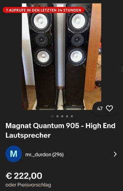

mir würden da sofort 5 Paar Hochtöner einfallen die ich deutlich lieber hätte 😉 und Tieftöner die deutlich billiger zu finden wären (Rainbow SoundLine SL-S, Germanium GL-S, Gladen SQX165, Eton CX280,Graphit/Onyx, als Preistip Vifa NE19VTS-04 oder NE25VTS-04)...
ich hab im letzten Polo Gebraucht-LS geschlachtet (Quantum 705) und die Treiber verbaut...
Ziel war "gut, günstig und laut" und da waren die beiden TMT je Seite nicht verkehrt, HT ins Spiegeldreieck hat gepasst 😁

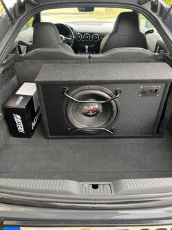

der Subwoofer + Gehäuse wurde heute verbaut. :love: Der Druck ist schon echt gut! So habe ich mir das vorgestellt. Aber um da noch etwas audiophiler zu werden, steht als Nächstes eine Türdämmung, 2-Wege-Frontsystem an Eton Mini 150.4 und ein Helix DSP an. (y)
Der X12 macht wirklich Spaß. Der schiebt ordentlich, spielt aber auch ziemlich präzise. Allerdings bin ich da kein Profi.

Gibt es zufällig in oder um Berlin Jemanden, der mir eine „Brücke“ (ich kenne die exakte Bezeichnung dafür nicht) hinten an die externen Anschlüsse der Bassreflexbox ranbauen kann? Der Einbauer meinte, diese fehlt, sodass jetzt nur eine Schwingspule (Sub ist ja mit Doppelschwingspule) angesteuert werden kann und demsntsprechend nur die halbe Leistung gebracht wird. Der Druck ist trotzdem vorhanden, aber ich möchte halt die volle Power und gesund soll das für einen Woofer ja auch nicht sein, wenn nur eine Spule angesteuert wird.
Soweit wie ich mich informiert habe, muss der Subwoofer (der hat ja 2x2 Ohm) seriell gebrückt werden, damit er mit der Eton an 4 Ohm und 900 Watt RMS läuft. Vielleicht habe ich auch Quatsch geschrieben, kenne mich da nicht so aus. Vielleicht könnte mir da Jemand von euch helfen? Die Car Hifi Läden in meiner Nähe haben alle mehrere Wochen Wartezeit. Und ich weiß, was ich denkt… 😇 Die Antwort lautet ganz klar: Nein. Das bekomme ich selber bestimmt nicht hin. :( (ich würde es aber gerne auch selbst machen, wenn neben mir Jemand steht und mich anleitet)
Dann fängst einfach an :)
Bau das Chassis aus dem Gehäuse aus und schick mal ein Foto von den Anschlüssen. Dann bekommst weitere Infos, garantiert. 🙂
Danke :)
Also der Einbauer meinte, dass eine externe Brücke fehlt. Also an den Anschlüssen am Gehäuse hinten. Meinst du, ein Ausbau des Subs ist notwendig?
