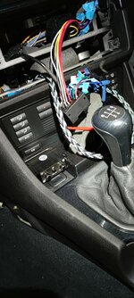

Darf man hier auch so banales Fragen, wo ihr eure Fernbedienungen plaziert habt? Ich bin mir unsicher ob sie eher links vom Lenkrad plaziert werden soll (einfacher zu verbauen) oder irgendwo bei der Mittelkonsole, wie z.b auf dem Bild. Wenn man primär daa hec Modul nutzt, ist man bestimmt oft an dem Regler kann ich mir vorstellen.
Bei mir musste ein Becherhalter dran glauben.

Hab den bei mir so verbaut.
