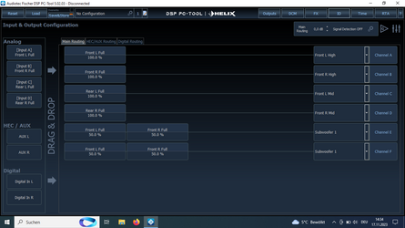

Soo, nach einigen Videos zum Thema und dem Stöbern in der Knowledge Base von Fischer habe ich den DSP eingebaut und angeschlossen und das IO-Menü im DSP-Tool konfiguriert. Die LED vom DSP leuchtet nach dem Einschalten kurz grün und schaltet dann auf rot. Und der Verstärker bekommt vom Remote des DSP kein Signal. Ich nutze nur den optischen Eingang. Ich habe im IO-Menü für das Main Routing "Digital In" gewählt. Die beiden anderen HEC/AUX Routing und Digital Routing habe ich nicht angefasst. Ich habe hier in der Demoversion die Einstellung nachgestellt:

Meine Frage dazu: Ist das so korrekt und müsste der DSP damit erst einmal laufen oder muß ich noch woanders irgendetwas aktivieren? (Die Frage der Filter erübrigt sich für mich erstmal, weil die Software auf Nachfrage automatisch provisorische Filter setzt)

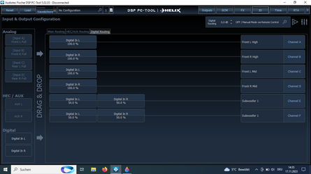

Für digitalen Eingang auch digital routing nehmen.
Main ist high Level in oder chinch

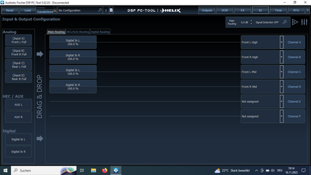

Danke :) Ich habe die Eingänge noch einmal neu konfiguriert wie in den beiden Screenshots zu sehen. Leider ging es danach immer noch nicht. Nur die LED leuchtete grün/rot statt rot. Danach habe ich im DCM-Menü in der Abteilung "Digital Input"/"Digital Input Activation" das Häkchen von von "OFF / Manually via Remote Control" auf "Automatically via Signal Detection" gesetzt. Ich denke mal, das ist ein wesentlicher Punkt. Aber leider war danach immer noch nichts zu hören. Zuletzt habe ich dann mehrere Sachen gemacht: In den Einstellungen der Joying-HU gespielt, den Lichtleiter ab- und wieder angesteckt und im DSP-Tool die "Sensitivity" im "Signal Detection Setup" verändert. Und nun geht es, warum auch immer...:ka:dsp1.pngdsp2.png
