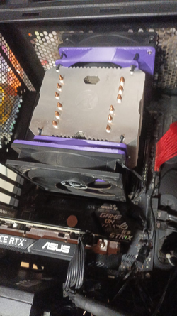

Mal ein kurzer Zwischenstand,
Also, ich habe heute die 120/140mm AIO Wakü rausgeworfen und zurück gebaut auf den Luftkühler.
Ich bin immer wieder heftig begeistert, welchen megamäßigen Support Raijintek bietet. 12 Jahre nach dem Kauf des Kühlers habe ich 20 nagelneue Lüftergummis zugeschickt bekommen, so das ich nun den Kühler wieder in Betrieb nehmen konnte, dass nenne ich mal Service. (Waren aber auch die Letzten die sich im HQ haben finden lassen.)
Ergebnis, Idel-Temp immernoch ~50°C, aber die Temperatur ist von 80°C Peak auf 66-70°C Peak runtergekommen. Da war dann die 120er Wakü doch etwas mit den Sommerlichen Temperaturen überfordert.
Vorteil, die Pumpengeräusche sind nun wieder Geschichte und ich hab meine Lüfter wieder Fest unter Kontrolle, bedeutet sie laufen mit 1100 U/Min bzw 60% bis 65°C und steigen dann bis 75°C auf 100% an (leider lässt diese verdammte Software von Asus nichts anderes zu bzw funktioniert der RPM-Fixmodus nicht richtig).
Hab ein Bild angefügt bei dem Beide 140mm mit Adaptern ausm 3D Drucker verbaut sind, leider hätte ich so eben auf den 2ten PCIe ausweichen müssen, deswegen habe ich den unteren wieder entfernt und gegen einen 1x 120mm ersetzt, schade das mir mit diesem Sockel nur diese Anordnung bleibt.
Leider bin ich bei der Wahl der Grafikkarte nicht weiter gekommen, die 9060 XT ist zwar preislich echt heiß, die Nvidia Grafikkarten haben halt wiederum echt nette Features (gerade fürs Streaming) und die Preise sind ja weiter am Fallen so das sogar die 5070 TI im Budget aktuell liegen würde.
Lieber nen (sehr)guten Luftkühler als eine zu klein dimensionierte WaKü :)
Im Gegenzug möchte ich meine 3x360mm Radiatoren nicht mehr missen :love:
Ja absolut, die Wakü war ein Test (meine erste AIO), die kommt in meinen 2ten PC auf den I5 3470, der ist genügsam (45watt ohne das nutzen der iGPU), immer Kühl und für das bissle Linux wird das hinhauen. wird dann Teilpassiv laufen, so das erst bei über 70°C der Lüfter überhaupt angeht.
Und war eben aufgrund der beim Saubermachen abgerissenen Gumminippel überhaupt erst nötig geworden.

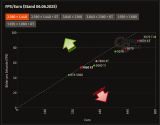

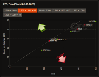

Thema 5080 - Kurz und knapp, Einfach nein.
Ich hab einfach mal 4 Grafiken angehängt, die meinen Interessenskonflikt ganz gut darstellen. Und die 5080 ist nicht mal Ansatzweise in der Nähe.
Themen die mich beschäftigen:
Wie gesagt aktuell ist
1. die Lautstärke der 3060 beim Ark zocken mein Größtes Thema, dass liese sich ja "beheben" durch den Umzug des PCs in einen anderen Raum oder eine entsprechende Boardpartner Lösung, wie z.B. TrippleSlot oder QuadSlot Kühlkombinationen mit Jeweils 3 Lüftern.
2. die Performance, welche sich mit der 9060 XT oder der 5060ti ausreichend (ungefähr 80-90% Mehrleistung Nativ als aktuell) beheben liese.
3. Preis/Leistung, da sind die 4 Karten (9060 XT, 5060 ti, 9070 und 5070 TI) eben noch in einer Spanne wo Mehrleistung im Verhältnis zu den Mehrkosten stehen.
Es ging mir nur darum, dass du nicht Geld für andere Kühler ausgibst statt es in mehr Performance zu stecken. Bezog sich darauf:
bei Raijintek angefragt wegen GPU Kühler
Ich würde das Geld lieber in Upgrades stecken als eine alte midrange Karte am laufen zu halten oder gar zu versuchen eine 5070ti noch leiser zu bekommen.
Leistungsstärkere Kühllösungen machen mMn nur bei der leistungsstärksten Hardware sinn. Oder wenn man UNBEDINGT Custom-Wasserkühlung haben will (weil hübschi blingbling), schon eine 5080 oä. hat und das Budget entsprechend erweitert.
Deswegen, keine 5070ti für 800€ + Nachrüstkühler für 200€ kaufen sondern dann lieber eine 5080 nehmen.
Nicht weil sie ab Werk ein besseres P/L Verhältnis hat sondern weil sie ein besseres P/L Verhältnis hat als eine 5070ti mit Umbaumaßnahmen.

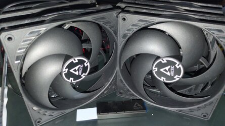

Gestern sind die ersten Upgrades eingetroffen: Fünf Arctic P14 PWM PST (Bulk Pack) Lüfter und der M2 Pro SSD-Kühler. Ich habe nun je drei P14 PWM PST Lüfter auf der kalten (1x unten, 2x vorne) und heißen (1x hinten, 2x oben) Seite des Gehäuses installiert, was für einen idealen Luftaustausch sorgen sollte.
Ein kleiner Umbau am CPU-Kühler hat auch stattgefunden und war beeindruckend: Der zweite 3D-Druck-Adapter samt P14 wurde entfernt und durch einen 120mm Thermalright Lüfter ersetzt, parallel dazu auf der Zustromseite ein 120mm Noiseblocker E-Loop. Das Ergebnis ist phänomenal; trotz 27°C Raumtemperatur liegen die CPU-Idle-Temperaturen nun bei 35-42°C (vorher kaum unter 50°C). Auch beim Gaming hat sich das deutlich bemerkbar gemacht: Selbst nach 6 Stunden mit 65-70 Watt hielt der Kühler die CPU an ihrer heißesten Stelle festgenagelt bei 65°C.
