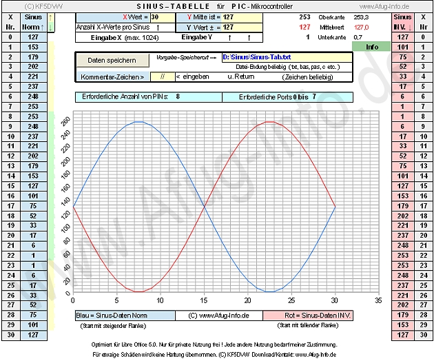

Elektrisch:
Bau: Eingangssignal, Rot: Ausgangssignal
Softwaretechnisch wird das Signal einfach invertiert

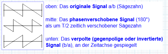

Ein Bild sagt manchmal mehr als 1000 Worte. Bei einem reinen Sinus fällt es mir ausch schwer, vorzustellen, was der Unterschied zwischen Verpolung und Phasenverschiebung ist.
Das Bild unten, an einem Rechteck, zeigt aber ganz gut den Unterscheid. Verpolung ist definitiv NICHT das gleiche wie Phasenverschiebung.

Bei dem Sinunssignal kann man eindeutig die Phasenverschiebung sehen. Diese beträgt 1/4 Schwingung: 90° -> 360°/4=90°.
Die Phase ist immer zeit- und frequenzabhängig.
Eine Phasenverschiebung äußert sich in der Zeitachse für eine bestimmte Frequenz.

Der Sägezahn dort ist genau um eine halbe Periodendauer zeitverzögert.
Das Bild mit den Sägezahn zeigt den Sägezähn, den Sägezahn um eine halbe Periodenddauer verschoben UND invertiert.
Schon daraus sieht man, das invertieren ('umpolen') und zeitverschieben um 180Grad (oder halbe Periodendauer) NICHT das gleiche ist.

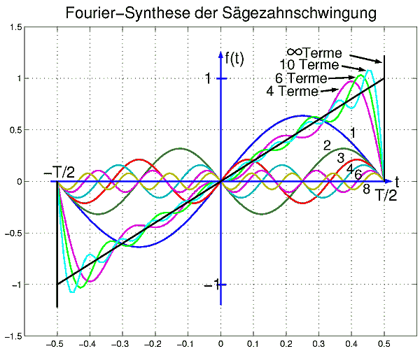

Du kannst das auch mit der Fourierreihe nachweisen.
Der Betrag der Reihe * -1 ist das gleiche wie 'umpolen' oder auch invertieren.
Das ist nicht das gleiche wie Fourierreihe + 180 Grad. Nicht umsonst hat die Reihe ein - Zeichen vor dem Summenzeichen.
Bei akustischen Signalen wie Musik ist der Zusammenhang noch schwieriger darzustellen, deswegen diente der Sägezahn nur als Anschauung.
