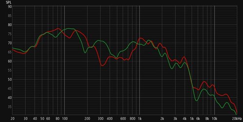

Ich habe MT in Armaturenbrett, gain ist so enorm dass ich um die 13 dB runter mit untere Frequenzen gehen muss.
Kickpanele habe ich seit paar Monaten, richtig gut wenn man die Tür nicht in Griff bekommt, spiele aber nicht höher als 300 Hz, und das ist die kotzgrenze. Die können so laut wie die MT hinterher schaffen die zusätzlich tiefer spielen müssen weil Trennung unter 300 Hz...
