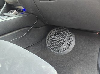

Was aber bleibt, ist die Frage: Wohin mit einem flachen 10er oder potenten 8er?
Im Fahrerfußraum würde ich nur ungern derartiges verbauen. Die Schräge Fußablage auf der Beifahrerseite zu annektieren, ist für den Haussegen nicht gut.
Vorstellbar wäre vielleicht noch unter/hinter dem Handschuhfach nach unten/leicht schräg gerichtet. Da ist sonst nur eine dünne Plastikblende mit ner Funzel dran.
Aber bevor ich mir daran die Zähne ausbeiße - hat sowas schon mal wer versucht? Gibt es vielleicht einen Spot, den ich noch nicht bedacht habe? (Unterm Sitz soll der Effekt nicht so optimal ausfallen. Habe das vorerst bewusst ausgelassen.) Falls ich mich da aber täusche, korrigiert mich bitte.

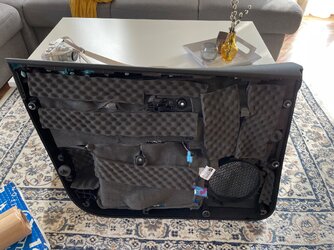

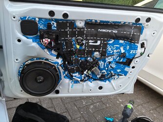

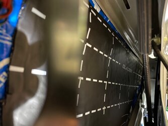

Seat war ja berühmt für die LS Befestigung an schwabbeligen Plastik-TVK. Wie ist das bei dem jetzigen Fahrzeug gelöst?
Gibt es Bilder vom Einbau und Dämmung?
Die Einbauringe habe ich später nochmal neu - nur aus Multiplex - gemacht, weil das lackierte MDF dann doch Feuchtigkeit gezogen hat. Die sollten recht stramm sitzen.

Da fehlt noch ein Abdichtung zwischen Chassisrand und Türverkleidung.
Stimmt - du meinst sicher so eine Schaumstoffwurst. Muss ich mir mal besorgen.
