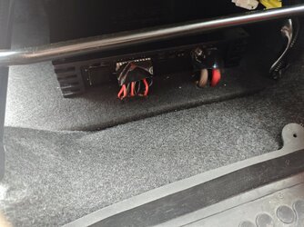

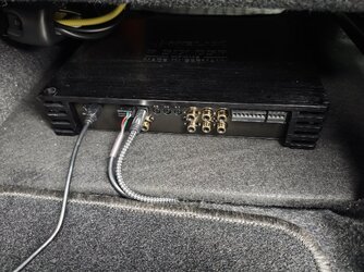

Nur mal so, Verbau der P-SIX unter dem Beifahrersitz:
