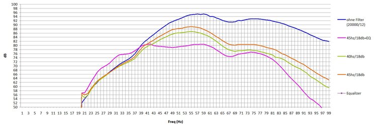

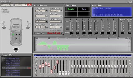

Jo, bei 32 Hz um 3(?) dB anheben und bei 50 um 3(?) absenken? Klingt echt klasse! Bei 30 Hz mal die doppelte oder noch mehr Leistung rein buttern, um am Ende doch noch keinen linearen Verlauf zu bekommen. Und am besten schön mit dem EQ an der Phase rum drehen und das auch noch im Bereich der elektrischen Trennung.
