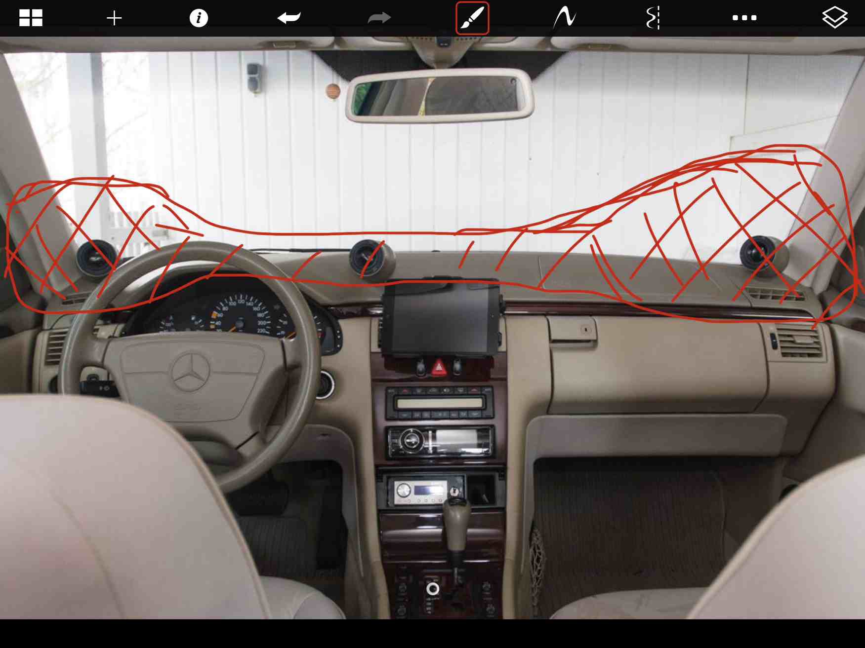

Ich mag die Bühnemitte auch gern mittig beim Innenspiegel, das häufig zu vernehmende räumliche Loch bekomme ich auch immer nur mit viel Geduld weg.
Das richtige Maß aus Balance und bewußt unpassender Laufzeiteinstellung bringen in der Regel den Erfolg.
Passende Frequenz und Phasengänge setze ich natürlich voraus.
Die Bühnenhöhe wird in vielen Autos durch den zu lauten Grunton/ Bass abgewertet, der Kontrabass steht eben nicht neben dem Klavier auf dem Amaturenbrett sondern brummt aus aus dem Fußraum unpassend ins Geschehen.

Mister Cool schrieb:
...Die eigentlich mittig angeordneten Schallquellen/Instrumente verlagern sich weiter nach rechts und verschmelzen mit dem rechten Kanal....
Genau so hab ich das bei vielen (auch meinem) Auto erlebt und in Erinnerung.
Ui...die Laufzeit bewusst verstellen...nee das find ich nicht schön...in der Regel wird die Räumlichkeit ja eher durch den hochton erzeugt...und wenn's eine studioaufnahme darstellt dann muss das auch so rüber kommen, wenn's in einer Turnhalle spielt dann soll's auch so rüberkommen, ich denke dass man diese Sache damit kaputt macht...
