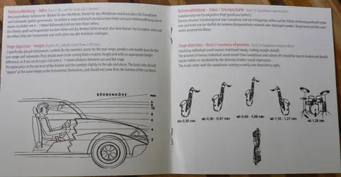

1. Ich halte sowohl die Werke/CDs Herrn Pauler (absolut fatastische Aufnahmen! Ich kenne nur Malia/Yello und Chesky, die ihn toppen können) als auch die AYA-Zusammenstellungen (grosses Lob für alle, die sich da engagiert und Herrn Pauler "vergewaltigt" haben, mitzumachen) für sehr gelungen
2. Ich entsinne mich in einem AYA-CD Booklet gesehen zu haben, wie die einzelnen Musikstücke beim Abspielen zu interprötieren sind. Da war auch etwas zu Lokaliserung der Bühne
Damit keine Missverständnisse entstehen

Genauso kenne ich es vom Hörensagen Schau dir die Skizze im judgebook zur bühnenbreite aber mal an.
Also meine persönliche Erfahrung ist, dass alle die Mitte vom Amaturenbrett erwarten.

Wenn es links bis zur a-Säule geht und rechts bis zum spiegelende wie so oft sehe ich das nicht so. Finde ich aber auch nicht schön da es mir da rechts schon zu künstlich breit wird, aber so ist es eben oft.
Ich frage mich, ob sich die Juroren in einem Konzert auch seitlich zu Bühne setzen, damit die Bühne rechts von ihnen anstatt vor ihnen (!!!) erscheint, oder doch (unabhängig davon wo sie gerade sitzen) den Kopf frontal in richtung Bühne drehen
stimmt - gutes bespiel...
Eigentlich ganz einfach... Die Bühnenmitte ist die Mitte zwischen linkem und rechtem Bühnenrand!
Wenn dein linker Bühnenrand 30cm ausserhalb des linken Aussenspiegel ist... dann bist du mit der Mitte oberhalb des Kombiinstruments ziemlich richtig;)
Hui, hier gehts ja bunt zu!
Die Bühnenmitte liegt dort, wo sich die Auteilung am homogensten anhört. D.h. wo die Abstände zwischen den Saxophonen/Positionsmarkern UND DEREN TIEFE gleich sind!
Dass die Bühnenbreite mal 30cm links oder rechts über die Außenspiegel hinausragt ist primär keine Frage der Laufzeit, sondern wird unter anderem durch EQ/Phase/Trennung/RAUM beeinflusst.
Wer sich die Bühnenmitte über den Tachohügel baut und trotzdem von einer homogenen Aufteilung/Staffelung spricht, lebt (s)einen psychoakustischen Traum (und soll damit glücklich werden). ;)
