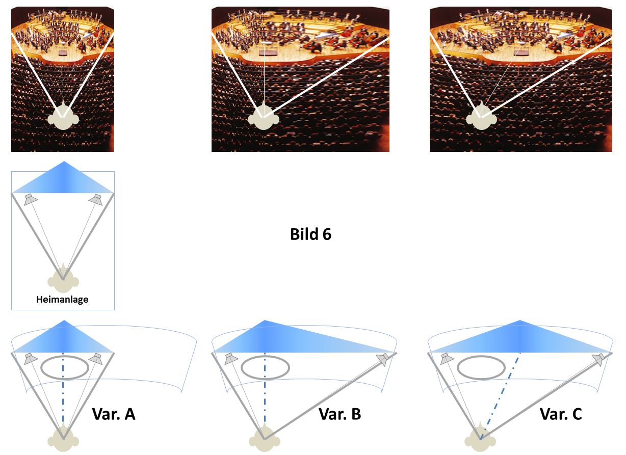

Ich habe mal versucht die unteschiedlichen Varianten (mitte Bühne auf Tachohügel oder Mitte AB) "graphisch" darzustellen -> ein Bild sagt mehr als tausend Wörter
Ich glaubte damit folgendes etwas "greifbarer" zu vermitteln
1. Bild oben links -> wie man es vom Live Konzert optimal kennt
2. Bild oben mitte -> Bühnenmitte eingestellt auf Tachohügel -> linke hälfte der Bühne im vergleich zu rechten zusammengequetscht, die rechte auseinandergezogen
3. Bild oben rechts -> Bühnenmitte eingestellt auf Mitte AB -> Bühne gleichmässig gestreckt und nach rechts versetzt, der Hörrer starrt geradeaus die zweiten Geigen an

Mister Cool, dein Vergleich zeigt doch nur, dass die Bühnenabbildung im Auto immer ein Kompromiss ist. Es muss jeder für sich entscheiden wo er Abstriche macht.
Das sagt aber nichts darüber aus, wie man mit der standardmäßigen Anordnung der Lautsprecher das persönliche Optimum heraus holt. Genau dafür interessiert sich aber -mkay und wahrscheinlich auch viele andere.
P.S.: Bei Variante C starrt man direkt auf die ERSTEN Geigen. Die sitzen nämlich links außen.

Noch etwas zu den verschiedenen Setups. Ich habe bei mir die Möglichkeit zw, Variante A und C umzuschalten und diese zu vergleichen. Beide sind genauso penibel eingemessen. Wenn ich nach A auf C umschalte, merke ich, dass obwohl es auf die Mitte des AB eingemessen ist, in der Mitte ein gewisses Loch entsteht. Die eigentlich mittig angeordneten Schallquellen/Instrumente verlagern sich weiter nach rechts und verschmelzen mit dem rechten Kanal.
Hier wieder so ein schematischer Versuch es darzustellen A versus C
Deshalb sollte ich mit dem konventionellen Lautsprecher Setup leben, würde ich eine Einmessung mit Bühne mehr in Richtung Tacho vorziehen, um das Loch in der Mitte zu Füllen
