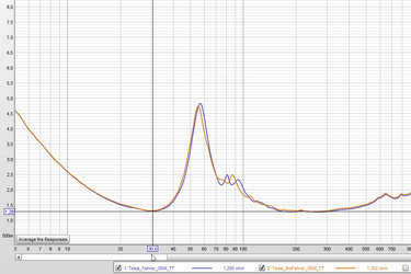

Ich wollte mal loswerden, dass sowohl die 900.7 als auch die 1300.11 an den High-Power Kanälen auch mit 1Ohm Tieftönern klar kommen.
Eingebaut in der Tür haben meine 8" OEM-Tieftöner (schaffen ca. 5mm Hub in jede Richtung) minimal 1,28Ohm.
Fahre das jetzt seit gut 2Monaten und nicht ein Problem gehabt - vollgas.
Finde ich sehr cool.
Bei echten 1 Ohm Tieftönern bzw D2 geht die Impedanz auf deutlich unter 1 Ohm.
Keine Ahnung, ob die VE das wirklich können.
Und freundlich grüßt
der Simon​
Ich habe die Chassis nicht Freeair gemessen, nur in der Tür eingebaut. Kann schon sein, dass sie komplett freeair noch ein stück runter gehen.
