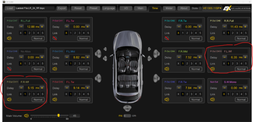

Die Timing Ansicht verteilt die Kanäle abwechselnd von 1 bis 12 auf links und rechts. Nun ist es so, dass die High Power Kanäle 10 und 11 nicht mehr der Systematik "links ungerade Zahlen, rechts gerade Zahlen" folgt, wenn man wie ich die Angewohnheit "erst linker Lautsprecher, dann rechter Lautsprecher" hat. Ich habe mir so nun schon einige Male meine LZK Einstellungen zerschossen, weil der linke TMT mit Kanal 10 auf der rechten Seite angeordnet ist und der rechte TMT mit Kanal 11 umgekehrt (siehe Bild). Klar, umklemmen Li TMT an Kanal 11 und Re TMT an Kanal 10 kann man machen, dann stimmt aber die Systematik in der Main Ansicht fürs EQing nicht mehr.
Wäre es möglich die Darstellung in der Timing Ansicht anhand der vergebenen Aliase strukturieren? Die sind ja (bis auf den Sub) eindeutig einer Seite zuzuordnen. Geht vielleicht auch nur mir so, dass ich als Anfänger bei der Anzahl an Kanälen und durchdenken der LZK Anpassung manchmal den Überblick verliere
. Bonus wäre, die Rear Kanäle auch in Höhe "Rear" anzuordnen. Ein dynamisches LZK GUI, abhängig von den Aliasen sozusagen.

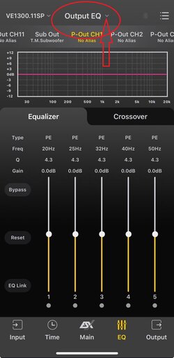

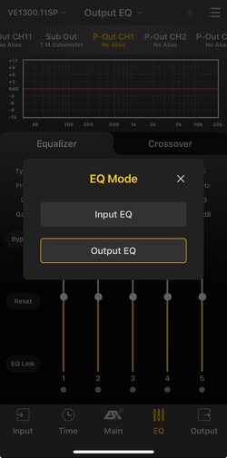

Eine Möglichkeit die In-EQs über die Handy App anzupassen wäre echt klasse, damit man nicht immer den Laptop anschließen muss nur um die Tonalität anzupassen (so nutze ich den In-EQ). Oder hab ich da in der Handy App was übersehen? Ich nutze Android.
