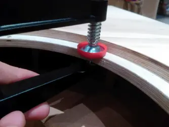

+1 fürs Einziehen mit der Schraubzwinge. Habe ich mittlerweile schon mehrfach gemacht und ging immer reibungslos wie in Butter.

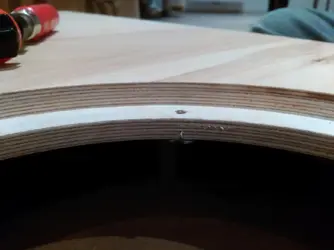

ich bin da ganz Schmerzlos

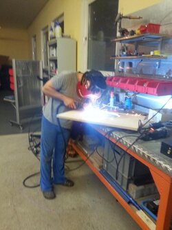

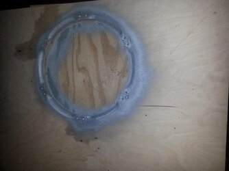

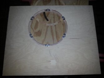

Einziehen dann eine Schraube neben dran reindrehen und verschweißen fertig
