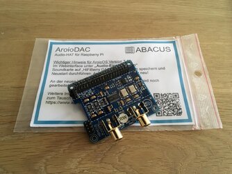

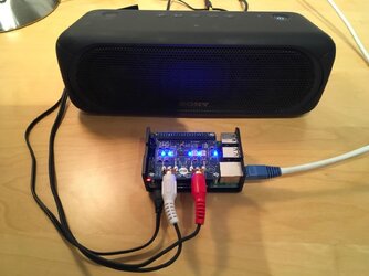

Ich habe auch gerade Post bekommen. Unglaublich, gestern nachmittag bestellt, heute schon da!
Mal schauen, ob es funzt.
Edit.
Es funzt. Es fehlt nur noch WLAN
