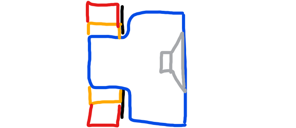

Hab mal ne schnelle Skizze gemalt:
Blau funktioniert selbst bei 1-1,5xSd recht gut
Orange mag auch noch was helfen, hier wäre mri die Gefahr die Verbidungsstelle nicht dicht zu bekommen viel zu hoch, und vermutlich verlierst du mehr Volumen durch einen sauberen Aufbau und Verbindung der 2 Hälften als was dir orange bringt. Je größer Rot wird desto schlechter wird die Performance.
Was ähnlcihes konnte ich bei Doorboards in Türen feststellen.
Die waren shematisch ähnlich aufgebaut. Ein größeres Volumen direkt am Treiber, und ein länglich sich entfernendes mit relativ gleichbleibendem Querschnitt.
Nach diversen Treiberexperimenten und einfachen Messungen war klar, der Lautsprecher Sieht das Volumen ab rot gepunktet garnicht mehr, und der Dunkelrot gepunkette Bereich hatte sogar noch negativen Einfluss, weil dadurch die Resonso der Längswelle in einen Bereich gedrückt wurde der im Nutzbereich lag. (Das dürfte bei einem Subwoofer aber egal sein, bei 80Hz brauchts mit 4,25m Wellenlänge immernoch Lambda/4 >1m um ne Reso zu erzeugen.

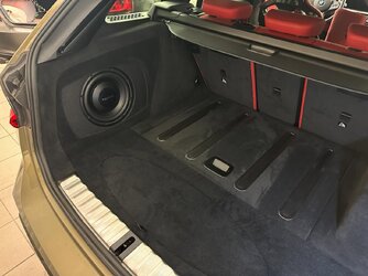

So kommt nicht in Frage ? Ist ebenfalls ein g21
Mfg
Ungefähr ja
Sind auch 4x8er verbaut
Ca 40cm vom Kofferraum hinten fehlen
Es geht bis zu dieser Abtrennung

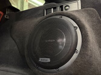

G21 rechtes Seitenteil.. da gehen ganz entspannt und problemlos 16-18 Liter für einen Hertz MPS oder Audison AV 10. :-)
So gestückelte Gehäuse wie ihr das vor habt, gehen in 99% in die Hose. Spätestens wenn man nachmisst wieviel Volumen das am Ende effektiv nutzbar sind für das chassis (geht super über ne impedanzmessung wenn die tsp bekannt sind), merkt man das es So den Aufwand nicht wert war 🙈

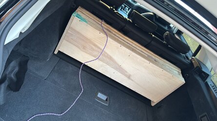

15 gehen ca wenn mans flach baut, habe ich ja aktuell auch.
steht aber auch in den Kofferraum rein, das habe ich für die Fahrerseite mal gebaut, das waren 22L
das dürften ca 17L sein?, sinds bei mir zumindest. jedenfalls ist das optisch das was mir vorschwebt
