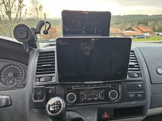

Ich Selber Fahre auch ein T5.2 mit dem Dudu7. Türen sind beide Komplett mit Stp Gold gedämmt. Ich nutze die Eton UG 3.2 VW T5 am Dudu7. Ich weiß das der Integrierte Verstärker nicht der beste ist. Aber die Lzk von dem Radio macht mich Fertig. Bei all den Pioneer, Kenwood und Alpine Radios hatte ich solche Probleme nicht.
Nun ich gebe zb für den Fahrersitz 106cm ein. Vom Ht zur Nasenspitze gemessen. Bühne wandert. So weit kenn ich es. Gebe ich jetzt den Wert für den Beifahrer ein. Ist es wie wenn ich alles auf 0 hab. OK also ein wenig mit den Cm gespielt und ich merke das der Bass Mal Stärker und mal weniger Stark ist. Weiß einer wo das Problem ist? Allgemein find ich den Klang echt dünn und Fad. Ja ich weiß integrierter Verstärker ist Müll. Aber so schlimm hatte ich es noch nie.
Evtl ein Phasenproblem. Da hilft nur ein geübter Hörer oder jemand, der ein bisschen was messen kann. Wo kommst du her?

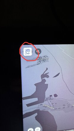

Eine Frage habe ich allerdings. Weiß jemand wie ich die rot eingekreiste Taste weg bekomme oder verschieben kann?
Das Teil macht einen Teil der Apps unberechenbar da diese die App-Menüs überlagert. Kann natürlich auch sein, dass ich mich nur blöd anstelle. 🤫

Das mit dem Teil oben rechts kann ich dir gerade auch nichtmehr sagen irgendwo in den Einstellungen aber müsste irgendwas mit nem Assisten stehen denn man dann abschalten kann.
