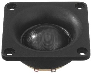

28-er gewebekalotte mit neo-antrieb und ohne bohrung
fres bei ~1200Hz
gemäss f.schrieb vom dominic impedanzmaximium zwischen 1khz-1.5khz
davor sehr gleichmässig und danach auch
8 ohm
ferrofluid
und wirkunsggrad ~93db
sonst noch was?
(bisher stimmt eigentlich alles)
gruss frieder

das membran kenn ich doch.... rein optisch...
sieht "knicks knacks" aus... *geräusch beim membran eindrücken ;o)*
mehr infos...
wobei das NICHTS zu sagen hat... auch A25/25T/25G/u.a. müssten das gleiche MEMBRAN haben... auch bei Serie Z und Serie 7 u.a. bin ich mir deren sicher...

wobei der dt-284 wahrscheinlich dieselbe basis hat.
ok, ich löse es auf:
Es ist ein Fostex Konuslautsprecher der bis auf die Kalotte heruntergedremelt wurde ;-)
Grins, Patrick
ich betone nochmals, ich kann nur vom membran(look) ausgehn... the dome hab ich schon am Zeigefinger gehabt... (knicks-knacks), evtl könnte ja n K28-besitzer das membran-einknick-geräusch vergleichen...
