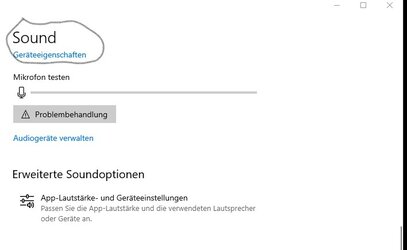

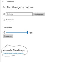

Hallo Cathul, das hat mich auch Nerven gekostet aber hab's dann doch geschafft, hier die Anleitung, hoffe du kennst dich aus ...
Und genau in diesem Dislog zeigt er mir nur 1-Kanal an. 2-Kanalig habe ich keine Auswahlmöglichkeit.
