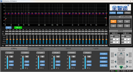

1. Ethernet Interface -tool. Der Pepe hat mich die einfache SW zukommen lassen (Danke :)).
Wenn ich das benutzt habe um die Signal Einstellungen zu anpassen habe ich nachher die gleiche Einstellungen wenn ich das nochmal anschließt - alles steht n die Mitte / neutral?!?
Ich habe hier (Modder) und im anderen Foren eine erweitertes SW Tool gesehen - es würde mich auch interessiern von wo / wer ich das bekommen kann?

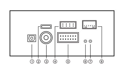

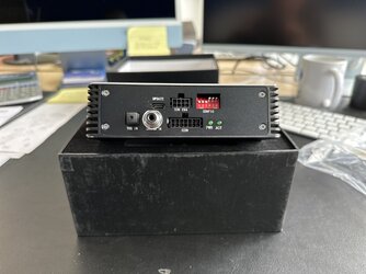

4. Einstellungen die Dip Switches? Bei mir Steht 1-2-3 'off' und 3-4-5 'on' - ich habe aber keine Anleitung bekommen und bin nicht sicher ob das korrekt ist?
/Chris
Anhang anzeigen BMW Ethernet Install Instructions Audiofile Incar copy.pdf
Hier findest Du etwas dazu, was die DIP Switches machen sollen. Ich hab trotz allem eine Loudnesskurve im Signal. Muss noch testen, ob das bei einem neueren Modul auch so ist.

Hab schon lange nicht mehr geschaut, aber meine, dass die etwas kompletter anmutende Oberfläche kommt, wenn man auf verbinden drückt und das Modul angeschlossen ist.
Danke Ben!
Leider habe ich nur die einfache Überfläche gesehen - aber ich werde über die Wochenende mehr damit spielen.
Grüße aus Schweden,
Chris
Hi Chris, hast Du schon mal auf den "Connect" Button gedrückt als die Box angeschlossen war?
Das ist eine andere exe Datei, ich hab die noch irgendwo. Du hast ne WhatsApp Christian.

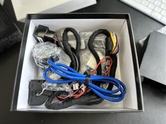

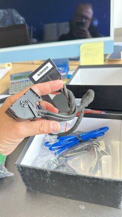

Anbei ein Bild des Kabels des neueren Adapters (hellblau) der nun auch das Subwoofersignal des Radios aus dem HighLevel Ausgang ins Digitalsignal einspeisen kann.
Das macht er aber nur mono… Die Chinesen haben es nicht verstanden…
