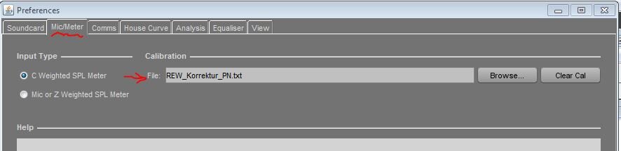

Bin auf der Suche nach dem REW Korrekturfile vom Rosa Rauschen...es soll hier irgendwo gepostet sein. Kann es aber nicht finden...würde es mir jemand von euch zur Verfügung stellen bitte?

Wenn ich aus dem Urlaub zurück bin am Samstag), kann ich Dir den PN-Korrekturfile zuschicken.
Oder Du kannst Dir den selbst abtippen/als txt-Datei speichern (denke an TAB als Trennzeichen zwischen den Spalten
10 0
12 0
16 0
20 0
25 -1
31 -2
40 -3
50 -4
63 -5
80 -6
100 -7
125 -8
160 -9
200 -10
250 -11
315 -12
400 -13
500 -14
630 -15
800 -16
1000 -17
1250 -18
1600 -19
2000 -20
2500 -21
3150 -22
4000 -23
5000 -24
6300 -25
8000 -26
10000 -27
12500 -28
16000 -29
20000 -30
32000 -30
40000 -30
Ja bitte....gerne!
