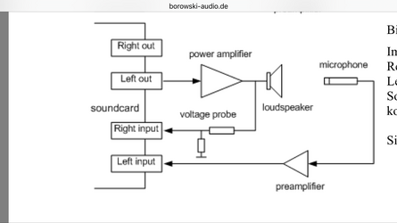

naja echte reale Ergebnisse erzielt man mit einem voll kalibriertem Messsystem (echte Zeikanalmessung, keine Semi) siehe Anhang
Im Profi Bereich wird so gemessen und wurde auch so gemessen, selbst mit alten analogen Pegelschreibern.
Im Auto ist es eh schwer unter 250 HT genau zu messen, entweder man Setzt das Fenster zu klein oder misst mehr den Raum mit seinem Einfluss. Was ja nicht falsch ist-;)
