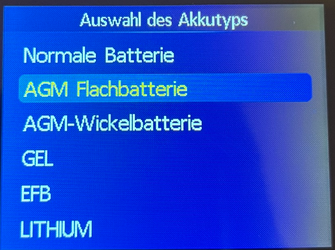

Und um nicht einfach Behauptungen in den Raum zu stellen, habe ich es eben direkt auch gemessen.
Hat es was genützt :unsure:
Nö, offensichtlich nicht :fp:
