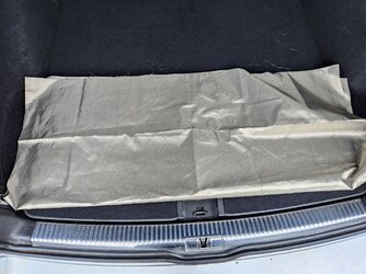

Ich habe darauf hin mal eine "Abschirmmatte" gekauft und damit im Kofferraum experimentiert. Diese bringt nichts, jedenfalls nicht ohne Masseverbindung. Mit Verbindung zur Karosse bringt sie mir etwa einen zusätzlichen Balken beim Empfang. Ich denke/hoffe das geht noch etwas besser. Es handelt sich um ein dünnes günstiges Kupfer-Nickel-Faraday-Gewebe (Amazon), ist davon auszugehen das ein anderes Gewebe mit zB. höherem Kupferanteil, noch eine Besserung bringt?

Die Gehäuse sind doch geerdet und ja, mit 2 Kotflügeln übereinander im Kofferraum ist der Empfang etwas besser. Die Stufen stören schon, die ESX QE sogar deutlich mehr als die ETON Power, mit letzteren war ich ja recht zufrieden, es gab/gibt nur halt keine mehr und ich habe noch eine benötigt. Da ich recht wenig Lust hab die Stufen wieder alle auszutauschen, muss halt an anderer Stelle optimiert bzw. Störeinflüsse durch Abschirmung reduziert werden.

Nein, Spaß beiseite. Mein Gedanke war eben dass wenn es schon besser wird wenn jemand hinter dem Fahrzeug steht, dass eben ein dünnes Stahlblechle einen Versuch wert wäre. Bei einem 0,5mm Baumarkt-Blechle könnte man dies unauffällig unter dem Teppich des Kofferraumbodens verstecken und das Ding kostet nicht viel. Zumal man das gleich wieder zurück geben kann wenn man dies auf dem Parkplatz testet.

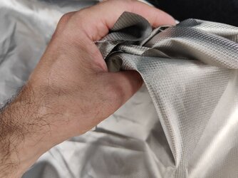

Darüber bin ich doch schon hinaus, ich teste ja bereits Ersatzmaterialien:
Ein Hauchdünnes Material, doppelt gelegt funktioniert das sehr gut. Das Gewebe wird mit einem Flächenwiderstand von 0,03Ohm und einer durchschnittlichen Dämpfung von 40-80 dB im Bereich von 30Mhz bis 18Ghz angegeben. Habe auch mal mit einem Kabel das Gewebe auf den Massepunkt der Endstufen gelegt, dann ist das Gewebe wirkungslos. Evtl. sollte ich mal einen anderen Massepunkt versuchen, in der Nähe der Antenne? Ein ähnliches Gewebe mit noch höherer Dämpfung wäre natürlich Ideal, kennt jemand eins?

Ich glaube nicht, denn alle Stufensind ja in der Mulde, wenn ich über die Mulde jetzt Mein Gewebe platziere, dieses Mit dem Massepunkt direkt neben der Mulde Verbinde, sollte ich ja den Käfig aus leitendem Material haben, oder? Hat mit dem Gewebe zumindest nicht funktioniert. Leider habe ich die ganze Mulde Gedämmt, sonst hätte ich einfach mal ein Blech drauf gelegt.
