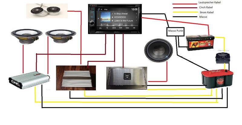

Kannst Du mal zum Überblick Dein Setup posten.

Wie genau sieht denn die Kette aus? Radio - DSP - Endstufen - Lautsprecher
@ Bean, jep mach ich am Samstag alles, danke nochmal für Deine Hilfestellung!
@ Didi, versteh die Frage jetzt nich wirklich, DSP ist jedenfalls im HU integriert (DDX4016BT Kenwood)
Hier mal noch eine Übersicht zur Verdrahtung, Sicherungen hab ich jetzt nicht eingezeichnet:
