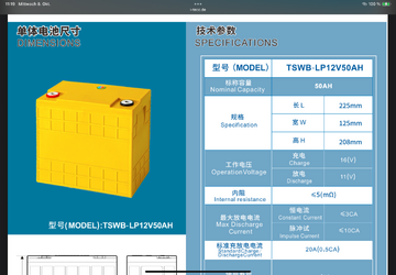

Stimmt, habe mich auf die Technischen Daten der Seite verlassen.
Hast zufällig auch einen Link zur Winston mit BMS?
Dann ist die Frage, welche Daten korrekt sind.
Fehler können da wie dort sein.

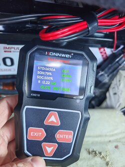

Wusste nicht genau wie man das Gerät einstellt.
Das ist die 150Ah bei 4 Grad Außentemperatur.
Laut dem einen Marketing Bild sind es wohl Rundzellen und keine quadratischen "Standard" Zellen. Aber ob das stimmt weiß ich nicht. Bisher jedoch tadellos.
Toll.
Du machst die Verwirrung perfekt.
Du hast die 105Ah gepostet.
Bari eine 40Ah verlinkt.
Und nun schreibst du 150Ah.
Ihr wollt mich doch nur verwirren... :kopfkratz:
Interessant wäre wirklich, wie sich die Spannung bei höheren Strömen verhält...
