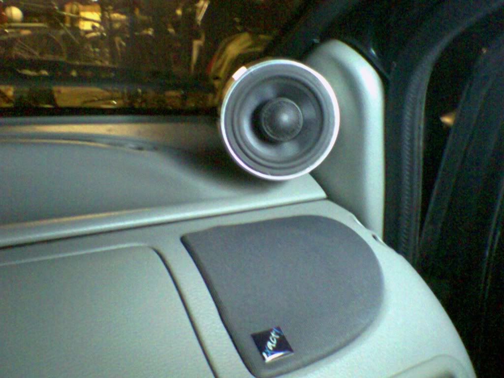

verwende nun schon seit längerem den exact MG10.
Ich hatte Ihn anfangs in den 10ner Einbauplätzen auf dem Armaturenbrett eingesetz (geht sich um einen Twingo). Bischen Watte darunter und war echt begeistert (auch ohne Hochtöner). Verbessert habe ich das ganze indem ich die Original Lautsprecher-Gitter aufgesägt und mit Akustik-Stoff bezogen hatte. Der Hochtonbereich war da schon so klasse, dass ich keine Hochtöner vermisst hatte. Als mein bekannter sich Alukugeln dafür drehen ließ (Ring mit den Befestigungslöchern des MG10 ebenfalls abgedreht - damit es nicht zu wuchtig wird), habe ich sie bei mir auf dem Armaturenbrett laufen lassen. Das war noch mal eine deutliche Steigerung in präzision und Hochton. Das Klangbild wurde auch noch einiges direkter. Zu guter letzt haben wir zusätzlich den kleinen exact DN20 Hochtöner dazu spielen lassen, um dem ganzen noch etwas mehr Glanz zu verleihen. Das Ergebnis ist klanglich eine verdammt feine Sache geworden. Die Kugeln sind nicht geschlossen, haben eine ca 3,5 cm große Öffnung. Nach meinem Empfinden ist das klanglich und optisch ganz grosses Kino. Bei dem Wagen meines Bekannten ist der Hochtöner seperat neben dem MG10. Bei mir ist er in den MG10 Integriert worden (quasi als Coax). Getrennt habe ich sie von den TMT's bei 630Hz. Die Bühne ist echt klasse und ordentlich Pegelfest sind sie auch.
Hier mal ein paar Bilder:
Das sind die meinen (da noch nicht im Twingo):
Hier im Twingo aber beischeidene Aufnahme:
Hier die Variante meines Bekannten an der linken Seite:
Hier auf der rechten Seite:
Gruss
CeeDee
sind deine Koax ein Eigenbau oder hat Exact die so für die angefertigt? Falls ersteres: Wie hast du den Hochtöner befestigt?
Konni
