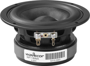

Im Moment suche ich noch einen 10cm Tief/Mitteltöner der in der Lage ist ab ca. 150Hz eingekoppelt zu werden. Würde nämlich gerne den gesamten Grundtonbereich aus der Tür hören, ich denke das klingt besser als wenn die Hälfte davon von unter den Sitzen kommt (zB wenn man bei 250Hz trennt).
Damit das ganze etwas Pegel aushält suche ich nach relative hoher xmax und tiefer Resonanzfrequenz. Folgendes Chassis ist mir aufgefallen:
Wavecor WF118WA05
Belastbarkeit (Nenn/Musik) = 50 W
Frequenzbereich = 70-4000 Hz
Resonanzfrequenz fs = 65 Hz
Impedanz R = 4 Ohm
Kennschalldruck SPL = 87,5 dB (2,83V; 1m)
Gleichstromwiderstand Re = 3,2 Ohm
Kraftfaktor BL = 4,3 N/A
Schwingspuleninduktivität L = 0,16 mH
Effektive Membranfläche Sd = 54 cm2
Bewegte Masse incl. Luftlast mms = 7,1 g
Äquivalentvolumen Vas = 3,5 l
Freiluftgesamtgüte Qts = 0,46 (Qms=7,5, Qes=0,49)
Durchmesser der Schwingspule = 32 mm
Lineare Auslenkung xlin = +/- 3 mm
Einbaudurchmesser d = 93 mm
Aussendurchmesser d = 118 mm
Einbautiefe (nicht eingefräst) t = 61,4 mm
Gewicht m = 0,95 kg
Der könnte doch was sein oder?
Habt ihre andere Vorschläge?
Einbautiefe zu groß für einen BMW....
Auf jedenfall unter orginialen Einbaubedingungen...
