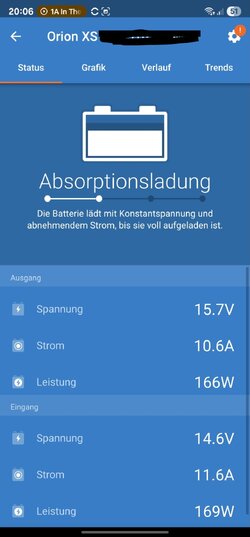

Hallo
Mein Orion xs ist direkt an Plus pol über ne 40 Ampere Sicherung. Das Masse Kabel ist direkt an den Übergabe Punkt von der Batterie zum Fahrzeug Masse Punkt der karosserie.
Also ist es nach den BMS. Währe ja eigentlich logisch da der Stromverbrauch vom Orion xs vom BMS mit gemessen werden sollte also der Verbrauch.
Ihr wisst ja wenn ich die Masse von Orion xs direkt auf den Masse pol der AGM Batterie lege umgehe ich das BMS.
Es kann doch nicht sein das ich jetzt das BMS abziehen muss damit meine zusatz Batterie geladen wird. 😔
Kann mann es nicht einfach einstellen.
Also entweder ist die zusatz Batterie leer oder die starter Batterie. Cool 👍🏻

Bis jetzt konnte es den Ladestrom nicht bemerken, weil ich für den Victron die Masse vom Kofferraum verwendet habe.
Doch, dann geht es natürlich auch durch den BMS Sensor (Shunt), da dieser natürlich auch mit der Masse verbunden ist.
Wie sind deine Einstellungen im Orion? Ich kann mir nicht vorstellen, dass es da Probleme gibt. Habe schon mehrere Orion TR und XS in Euro 6abcdexy verbaut und nie derartige Probleme gehabt.
Morgen baue ich die Kiste für die LTOs zusammen. Danach wird angeklemmt. Screnntshots von der Victron-App folgen dann.

Zeig doch mal die Einstellungen von deinem Victron, du hörst schon mit Laden auf wenn der Motor aus ist oder?
