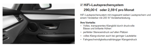

Wie ist die Situation beim F45, wenn man sich die aufpreisfreie Standard-Stereo Lautsprecher-Lösung bestellt (ohne separate Hochtöner)? Lassen sich nach dem Umcodieren auf HiFi die zusätzlichen Hochtöner in den Spiegeldreiecken ansteuern?
In der Lautsprecher-Lösung HiFi wird ein zusätzlicher Center eingefügt.
