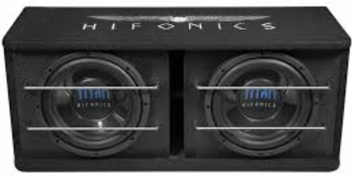

Bei PA Subwoofern sieht man das auch ganz gut...

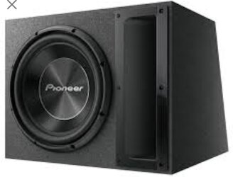

Bei beengten Räumen kann die Wellenbrechung/Faltung und Portabstrahlung auch getrennt eingesetzt werden - als Portverlängerung durch Seitenwände
oder zusätzlich zur max. Nutzung der begrenzenden Flächen für Pegelerhöhung im Kofferraum, hier dient der Port auch zur Gehäusestabilisierung

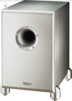

eine Sonderszellung stellen Mittel/Tieftonsysteme dar wegen oben angesprochener Thematik
was auch bei Heimkino-Subwoofern teils beabsichtigt ist wenn unbekannt ist wie hoch der Subwoofer zur Ankopplung der Mainspeaker spielen muss
