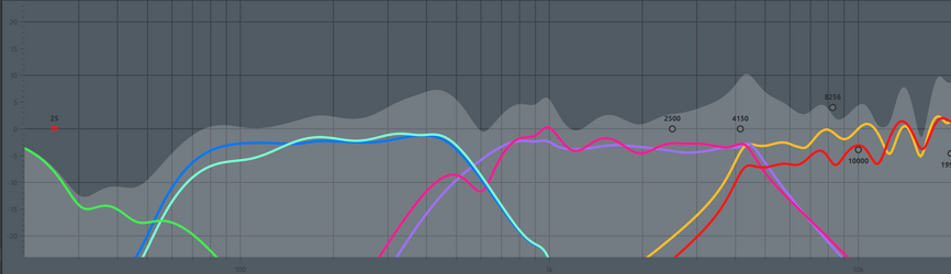

Flanken und Trennfrequenz sollten eigentlich vor Accordo-Durchgang gesetzt werden. Da habe ich mich schon vor ca. einem Jahr herangetastet. Erst einmal mit einer eher vorsichtigen Einstellung weiter gemacht. (Z.B. BandpassFilter 24db/Oct. 80Hz-4000Hz bei 16er TMT)
Dann je nachdem, was diese verkraftet haben bei hohen Pegeln, die untere Frequenz in 5db Schritten gesenkt. Ist momentan so bei 70Hz denke ich.

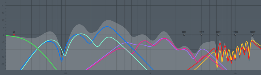

Falls die Bühne nach einer Accordo-Einmessung gar nicht vorhanden ist(war auch ein paar Mal der Fall) hilft eine manuelle Nachjustierung in diesem Fall gar nicht, da sonst alles wie Brei klingt. So ziemlich alle Frequenzen überlagern sich und es entsteht ein klangliches Durcheinander, das man dann mit keinem EQ rausbügeln kann. Höchstens mit AllpassFiltern, die aber wiederrum zur Gruppenlaufzeit-Problemen führen und die Bühne ist wieder weg.:-(
