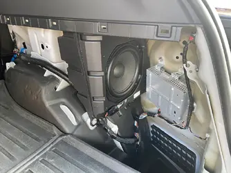

In meinem Tesla spielt ja ab Werk ein 8" BR Sub und das funktioniert schon ziemlich gut für eine Werksanlage, aber das lässt sich bestimmt noch etwas steigern.

Das OEM Gehäuse hat um 21/22 Liter, etwas mehr dürfte mit einem neuen Gehäuse an der Stelle möglich sein, ich tippe mal auf grob 25-27 Liter.
