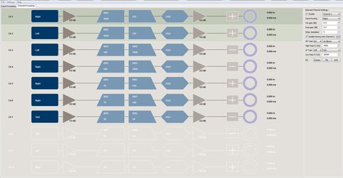

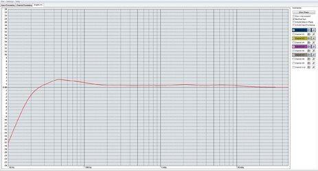

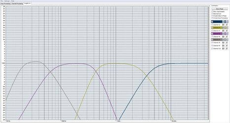

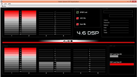

ich hatte doch schon Bilder der GUI gepostet, oder? ich schau noch mal.
Aber im Prinzip ist das nicht falsch was Du sagst, immer jedem neuen Trend hinterher rennen? Es sei denn es gibt handfeste Argumente.
Add: Hier kann man EQ zufügen. Frei. (Fast) ohne Einschränkung. Bei jedem Klick auf "Add" wird ein weiterer EQ dazu gepackt.
- Laufzeit: Unter zu Hilfenahme des Meterstabes werden die Entfernungen der einzelnen Chassis gemessen. Diese gemessenen Werte werden dann als Entfernung in die software des DSP eingetippt. Dabei wird aber dann kein Referenzlautsprecher festgelegt! Alle Entfernungen werden so in den DSP eingegeben wie diese gemessen wurden.
