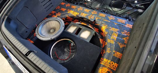

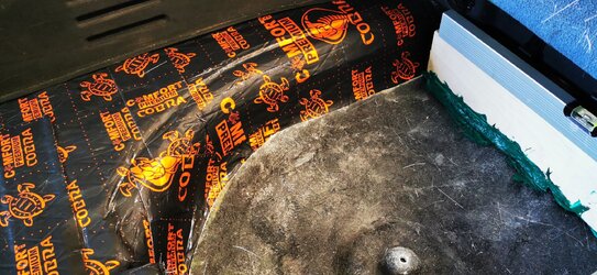

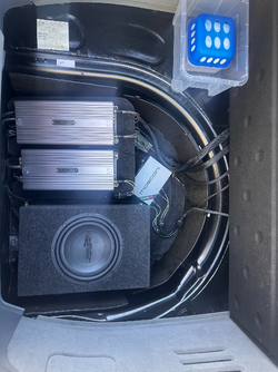

ein Wassereinbruch hat leider die Holzkonstruktion in meiner Radmulde in Mitleidenschaft gezogen, was ich aber als Anlass nehmen kann den Ausbau mit einem ARC8 zu ändern.
Aktuell läuft der in einem kleinen GG. War aber gebraucht und immer mal meine ich das Chassis ist nicht ganz "dicht", wo die Sicke nachgelebt war.
Das Teil könnte in ein anderes, weniger benutzen Auto.
Die Endstufe DLS CC500 ( 1 Ohm 500w, 2 ohm 400 w, 4 ohm 250 w) sollte bleiben. Am besten auch die Einstellungen des DSP, zumindest bis klar ist, ob am Frontsystem alles bleibt.
Der mosconi hat auch etwas Wasser gesehen, aber bisher funktioniert. Die Steckverbindungen werde ich noch reinigen.
Mit einer Holz/GFK Kiste denke ich mir den Aufbau wie im Bild wieder herstellen zu können und auf der rechten Hälfte etwas mehr Volumen erreichen zu können als die eckige Kiste.
Dann kann es ein 10 Zoll (ARC?) werden, wobei ich mir erhoffe etwas mehr Tiefe auch bei leiser Musik zu bekommen. Oder 2 mal 8 Zoll oder gar BR?
Budget ist zweitrangig, im alten Ducato waren Alpine SWG im BR aber auch gut :)
Über eure Empfehlungen für das kleine Projekt würde ich mich freuen! :)
Viele Grüße Martin

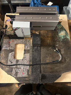

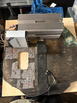

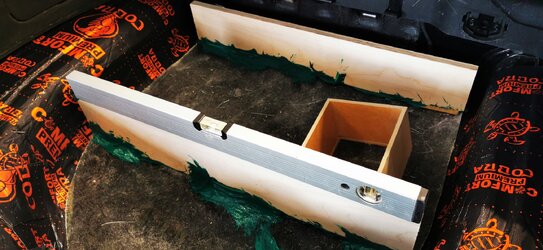

So, der SW kommt bald :) er soll in der hinteren Hälfte Platz bekommen. Man könnte die Bodenplatte schon als Gehäuseteil verwenden oder gibt es da Nachteile gegenüber dem Bau einer separaten Kiste, die dann schwieriger befestigt werden müsste? Nur unflexibler oder nicht.

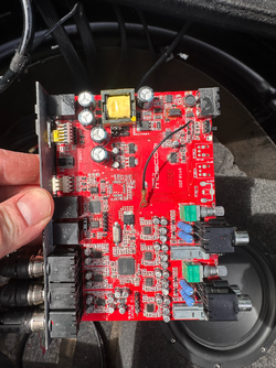

Bei den Anordnungsversuchen ist irgendwie immer wenig Platz :) Etwas merkwürdig die Endstufen hinzustellen und dann gegen ein vertikales Brett zu schrauben; da hängen die Kabel auch gut in der Luft. Gibt es da einen üblichen Weg? oder besser horizontal stapeln mit einem Bretterdeck? Der DSP müsste fast an den SW seitlich.
Danke für eure Ideen.

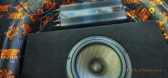

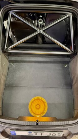

@Gack hat bei mir auf Grund der eh schon geringen Einbautiefe in der RRM (is ja ein Quattro) einen stabilen Gfk-Boden angefertigt
und darauf das Sub-Gehäuse aufgebaut. So hast du max. Volumen und somit Platzausnutzung. Hier die Bilder davon, vielleicht hilft
es dir eine entsprechend für dich passende Lösung zu finden.
Weiß nicht ob es sich in der Höhe der RRM ausgeht, daß man die Endstufen + DSP liegend übereinander stapelt. :unsure:
Alternativ könnte ich mir vorstellen, den DSP auszulagern und unter die Rücksitzbank zu verstauen (sofern du etwas Schaumstoff opfern würdest)
oder ins Steitenteil neben der Rücksitzbank, da ist massig Platz (bei mir mehr, da ich den CD-Wechsler und OEM Verstärker rausgeschmissen hab)

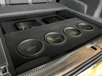

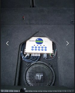

Ich hatte das damals in meinem TT (kein Quattro) so gelöst.
SUB und Prozessor in der Reserveradmulde.
Die beiden Endstufen wie schon vorgeschlagen waren in den hinteren Seitenteilen rechts und links platziert.
Zudem war noch ein Kondensator in der Stufe zur Rücksitzbank verbaut. In den Fotos sieht man die LED Spannungsanzeige.
Der ursprünglich klappbaren Boden war durch eine passende Holzplatte ersetzt. An dieser war das Subwoofergehäuse befestigt. Somit war das (nur) als Ganzes herausnehmbar.
Und mit geschlossener Abdeckung.

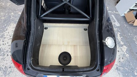

bei mir ist der Kofferraumboden aus Leichtbau-Holz und zweiteilig sowie mit den OEM Verzurösen verschraubt.
Bezogen ist es dann mit OEM Audi-Alcantara in Soulschwarz. Der Boden liegt mit einem Holz-Abstandsring auf
dem Subgehäuse auf.
Leider ist das Subwoofergitter noch nicht fertig, daher ist die penetrante COB-LED-Stripe noch etwas aufdringlich
und wirkt noch wie Eidotter 🍳 ohne Eiweiß :ROFLMAO:. Ist aber in Bearbeitung ;)
