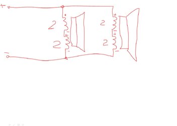

Ok und wie wäre es bzw wie würde man es anschließen wenn man am Ende nicht parallel sondern doch Reihe anschließen will an der Stufe?
Wenn ich das jetzt richtig verstehe wurden 2 arc8 2x2 Ohm in Reihe 4ohm und dann parallel an die dls rm30 2 Ohm ergeben und somit 260wrms.
Ist das nun korrekt ?
Ja
