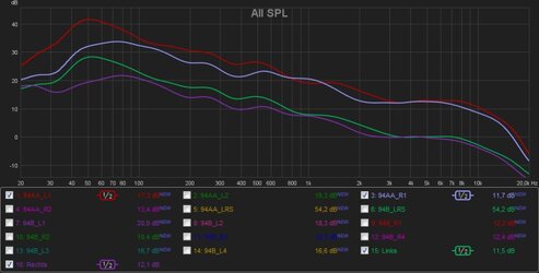

wie hast du den Sweep gemessen? Statisch odèr mit wedeln?

Ich könnte es auch stationer an mehreren Stellen machen, aber ich erwarte keinen grossen Unterschied
Sorry, aber das ist ganz großer Käse, es sei denn, Du hast einen 5 min Sweep. So aber misst Du irgend eine zufällige Frequenz, die halt gerade dran ist, an irgend einer zufälligen Position, an der Du halt gerade mit dem Mikro bist.
Ich hab glaub ich weiter vorne im Thread ganz übersichtlich aufgezeigt, wie man mehrere Messungen sehr sinnvoll nutzen kann, um gleich mal eine Idee davon zu bekommen, was eigentlich bei örtlicher Veränderung des Mikros so passiert. Spul doch mal zurück. Die Methode macht Sinn, da Du Anomalien, die nur auf wenigen cm der Strecke auftreten, prima aus den Messungen schmeißen kannst und die übrig gebliebenen dann mitteln. Sehr viel sauberer, das Ganze und man gewinnt dabei insgesamt ein viel besseres Feeling für die Akustik im eigenen Wagen.
Ich habe ein Sweep das mehrere Sekunden dauert aber in der Schleife über 5min lang wiederholt wird. Dass bedeutet, dass bis die 32 Averages ermittelt sind, habe ich viele Male mit vielen Sweepwiederholungen gewedelt.
Aber ich werde auch die "Matrix" ausprobieren, um zu sehen ob der Unterschied von Bedeutung ist

Der große Unterschied für Dich wird einfach der sein, dass Du das Gewedel plötzlich aufgelöst betrachten kannst, ist wie Zeitlupe also. ;)
Ich glaube in Preferences kann ich sogar die Länge per Averagingschritt in Sekunden eingeben. Dann reicht es, dass man diese mit der Dauer des Sweeps abgleicht und in dem Takt der Sweep-Loop das Mikro versetzt, dann hast Du deine Atom-Matrix-Zeitlupe perfektioniert :)
Ich mach das per Hand, da ich am Überrollbügel eine Halterung einklink, mit der ich immer wieder einigermaßen die Positionen gleich hinbekomme. Das hinzufummeln dauert aber immer mal mehr, mal weniger.
