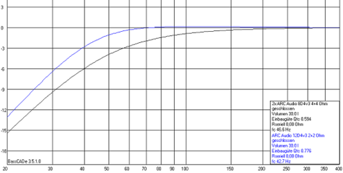

Bei der Wahl in ca. 30 Ltr. geschl. könnte ja 1x12" oder 2x8" genutzt werden. (Alle ARC Woofer)
Der Punkt ist nicht, dass die Behausung für 2x8 etwas gross ist, sondern die Frage nach dem Tiefgang.
Theoretisch würde sich ja bei mehreren Woofern nur der Wirkungsgrad erhöhen und der F-Gang bliebe gleich. Es wäre also nicht möglich den Tiefgang mit 1x12" (Fläche: 470 cm²) durch 2x8" (Fläche 462 cm²) zu erreichen ? Oder sieht es in der Praxis anders aus ?
Der Hintergrund ist, dass ich zuletzt einen 12" in einem E90 in Betrieb hatte und er ohne große Änderung sehr weit runter lief. Er könnte allerdings etwas mehr "Schub machen". Der Haken: für 2x12" habe ich den Platz nicht und wollte daher auf insgesamt 3x8" umsteigen. Betrieben werden soll das Ganze in einem F31.

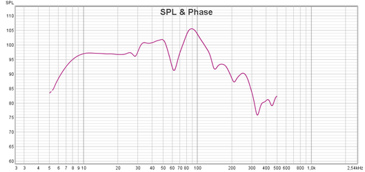

Im Anhang einmal theor. Simulation und eine REW mit UMIK Messung von den 12" im E90.

Der 8er ist in der Simu bei 20 Hz einfach 3dB leiser, bei 30, 40 und 50 auch in etwa und wird dann lauter. Wenn Du also die Kurven so schiebst, dass sie auf der fallenden Flanke in Deckung sind, sieht man das deutlich. Deine Messung im Auto zeigt ja, was der Wagen draus macht. Das kannst Du ja mal übertragen und gucken, was Du davon hältst. Ich tippe mal, der 12er wird oben rum einfach leiser, im Vergleich. Die 8er haben allerdings sicherlich etwas weniger xmax. Ich würde vermuten, dass die nicht ganz auf den Pegel kommen, auf den der 12er kommen würde.

Der Tiefgang im Freifeld ist nicht unbedingt entscheidend für's Auto. Einen Fortissimo Bandpass stimmt man z.B. auch als steilen Peak bei ~65 Hz ab. Im Auto ist das dann wieder gerade.
Glaube hab den Wald vor lauter Bäumen nicht gesehen. - Mit den 3dB Unterschied fällt mir jetzt auch auf, danke !
Dann werde ich es mal mit 3x8" versuchen um etwas noch etwas mehr Fläche zu haben.

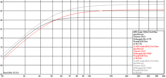

Ich kenne BassCAD nicht- ist diese Simu realistisch, also die 0dB die Kennschalldrucklinie des jeweiligen Chassis? Wenn ja ist diese Simu für die Katz, weil ich nicht glaube, dass beide Chassis den gleichen Kennschalldruck haben.
Was tun? Erstmal definieren, was "mehr Schub" ist- ist das Chassis schon am Ende? Und wie hast du den 12" in einem E90 an den Innenraum angekoppelt?
In der Theorie hat ein ARC12 leichte Vorteile gegenüber 2 ARC8.
Aber er braucht etwas mehr Volumen, Einbautiefe und spielt nicht ganz so präzse wie die 2 ARC8.

Hatte ich vergessen zu erwähnen: Bei dem theor. Diagramm sind alle Chassis auf 0 dB unabhängig vom Wirkungsgrad. War so eingestellt um den F-Gang zu vergleichen. Sonst im Anhang nochmal mit passenden Wirkungsgraden zueinander.
"Mehr Schub" definiere ich als insgesamt mehr Lautstärke. Das gewisse Etwas fehlte da noch. Es würden wahrscheinlich schon 2-3 dB mehr ausreichen. Begrenzender Faktor sind Leistung (0,5 -0,6 kW) und möglicher Platz (ca. 40-45 Ltr max.). Da bleibe nur den Wirkungsgrad zu erhöhen.

Habe aktuell 2x ARC 8. Da würde ich noch einen mehr nehmen. Sonst hätte ich mir gerne mal die FF8 angehört.
Und ja, wenn es noch etwas präziser würde, hätte ich dagegen nichts einzuwenden. ;)
