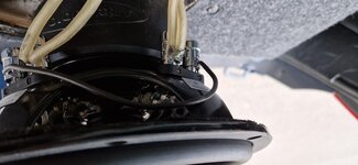

Bei mir waren die in Reihe Parallel geschaltet20230211_160556_compress30.jpg

Eine Spule einzeln ist das gleiche Ergebnis wie in Reihe.
