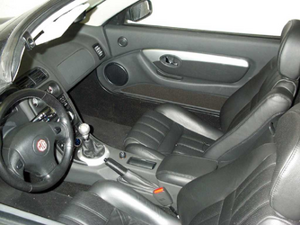

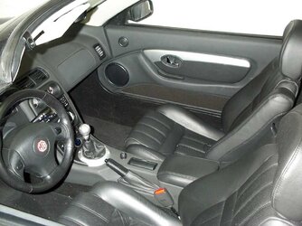

ich bekomme in ca 2 Wochen einen MG F Cabrio Baujahr 1999.
Dort möchte ich dann gerne den Sound verbessern.
Da ich nicht so viel Ahnung habe, hoffe ich hier etwas Unterstützung von euch zu bekommen.
Im Keller habe ich noch ein Pioneer deh x7800dab 1 DIN Radio. Dieses würde ich auch gerne wieder verwenden sofern es Sinn macht.

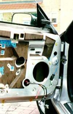

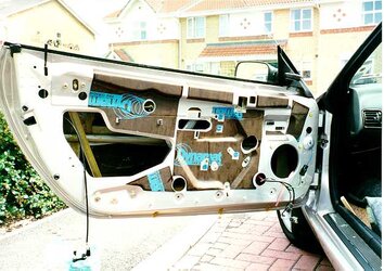

An Lautsprechern ist lt Google Serienmäßig folgendes verbaut: Vordertüren: (16,5cm) Lautsprecher (Einbautiefe meist auf ca.50 bis 60 mm begrenzt).
Da überall wenig Platz ist, schwebt mir eine kleine digitale Endstufe vor und Lautsprecher.
Ob ein Untersitz Subwoofer unter den Sitz passen würde, kann ich noch nicht sagen. Diesen würde ich, falls möglich nachrüsten wenn mir der Bass nicht ausreichen sollte.
Sollte man bei den Lautsprechern auf was besonderes achten, da es ein Cabrio ist und nur bei schönem Wetter(IdR mit offenem Verdeck) gefahren wird?

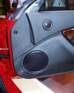

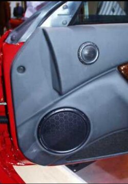

Falls ihr mir ein 2 Wege System empfehlen solltet, TMT und seperaten Hochtöner, würde ich den Hochtöner auf die Innenverkleidung, nahe der Außenspiegel kleben oder passende Löcher in die Innenverkleidung bohren für den Hochtöner.
Dämmmaterial habe ich noch da.
Als Budget dachte ich an ca 400 Euro für die digitale Endstufe und das Lautsprechersystem zusammen.
Kabel, Sicherungen usw welche ich dann noch brauche, brauchen im Budget nicht berücksichtigt werden.
Ich brauche kein high end, dachte an was in Richtung Preis/Leistung.
Welche Komponenten würdet ihr mir empfehlen? Ich würde mich freuen falls ihr Ideen und Tipps für mich habt ☺️
Ich möchte nach dem Einbau gerne Bilder vom Umbau hier einfügen, da es schwierig ist für das Fahrzeug Bilder zu finden von den Sachen.
Vielen Dank und liebe Grüße Christian

wäre bei Cabrios immer zu überlegen ob man nicht auf 20cm TMT umbaut und dann z.B. ein Eton POW 200 Compression verbaut, Rest wie oben vom Kreta63 / Bari empfohlen

Da in den Autotüren keine Hochtöner serienmäßig verbaut sind, sind auch keine Kabel dafür in den Türen.
Wenn ich also an dem Lautsprecherkabel in der Tür wo der OEM Lautsprecher angeschlossen ist die Frequenzweiche anschließe, und von da dann einmal den TMT und den Hochtöner anschließe, kann man es doch bestimmt nicht mehr richtig einmessen oder? Weil die Frequenzweiche doch dann schon vieles von sich aus einstellt/vorgibt oder verstehe ich da was falsch?
Oder sollte ich die Hochtöner aufs Armaturenbrett in die Ecken kleben und dann extra Kabel dafür ziehen? Aber wo schließe ich die Kabel für die Hochtöner dann an?
Was müsste ich machen um 20er TMT eingebaut zu bekommen? Das Türblech aufdremeln und dann Löcher ins Türblech bohren damit ich da dann den TMT befestigen kann? Lohnt sich der Aufwand? Wenn es sich lohnt würde ich es auch machen 🤷
