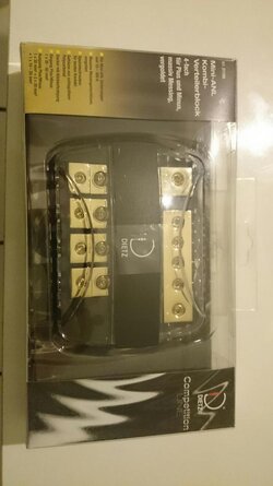

Bestellt habe ich einen von Alfatec, gekommen ist der von Dietz. Jetzt muss uch langsam anfangen meinen Kofferraum zu gestalten, jedoch ist es bei dem Wetter echt mies. Jetzt muss ich dann nur noch Stromkabel mit dem richtigen mm2 holen.
Kann mir jemand sagen, wie ich rausfinde welche Sicherungen ich brauche.

Das mit den Sicherungen habe ich dieser Seite gut entnehmen können. Da ich aber ja auch bei dem BT eine Mini-ANL Sicherung benötige, hätte ich vermutlich zu der kleinsten (50A) gegriffen. Jedoch ist due für ein 10qmm Kabel ausgelegt. Aber die 10qmm sind sehr viel dicker als das Stromkabel, dass am Bt dran ist, ist das schlimm? Sollte man das Kabel löten oder kann man auch Lüsterklemmen verwenden? Ihr seht viele fragen, die sich ergeben wenn die Teile nach und nach eintreffen ;-)
Zur Absicherung zählt immer die dünnste Strippe. Du richtest Dich als beim Prozzi also nach den Kabeln, die ab Werk dran sind.
Auf der Seite von Mr Woofa ist auch eine Tabelle verlinkt ("Tabelle Kabelquerschnitte (319K)").
Demnach können Leitungen mit mindestens 1,5 mm² mit 10A abgesichert werden.
Lüsterklemmen.. naja.. Strom leiten tun sie natürlich auch, in einer dauerhaften Lösung würde ich persönlich keine einsetzen.
Falls Du Dich dennoch für Lüsterklemmen entscheiden solltest, dann denke bitte unbedingt daran, Aderendhülsen zu verwenden.
Alles Gute, Kim..
EDIT: Es gibt viele Lüsterklemmen, die gar nicht für 10A zugelassen sind. Also Lüsterklemmen bitte nicht verwenden!
