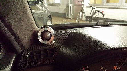

Kann schon jemand etwas zur Ausrichtung der A80 sagen? folgenden Einbauplatz habe ich:
Ich könnte den A80 in einem definierten Gehäuse direkt auf den Fahrer ausrichten genauso wie den HT im Bild (vielleicht etwas in der Abdeckung versenkt wegen der Optik) oder ich setze ihn auf die Abdeckung auf, dann wäre er quasi versenkt verbaut und würde in Richtung Himmel strahlen, parallel zur Scheibe. Das ergibt sich durch den Winkel der Abdeckung bzw des ganzen A-Brettes.
Empfehlungen?
Grüße, Rico
@ Kim.....einfach melden wenn du Infos zum Mazda 2 Umbau brauchdt, hab erst einen Gebaut. Ist wirklich sehr einbaufreudlich
Hast Du einen DSP, um ggf. 3-Wegesystem aktiv zu korrigieren (LZK).
Dann sollte der Einbau versenkt unter das Gitter funktionieren
Jup, das DSP des P99RS kann das wohl. Würde es aber nicht unter das Gitter sondern auf das Gitter setzen wollen... sieht besser aus :thumbsup:
Wenn es dir so besser gefällt, dann ist es auch OK :)
Und wohin mit der HT-Kugel? An die Säulenverkleidung?
Hab gerade mal die LS bissl im Auto an verschiedene Stellen gehalten und dabei gemerkt, das tatsächlich der Lautsprecher eher parallel zur Frontscheibe steht und nicht... wie eigentlich gewünscht gegen die Frontscheibe strahlt. Ist so prinzipell ein mischding aus direkter und indirekter Ausrichtung. Der Lautsprecher "sieht" mich schon an... jedoch strahlt er eher Richtung Dach als direkt auf die Hörposition. Hab keine Möglichkeit den Klang mal eben zu testen... aber das kann akustisch doch nicht "richtig" sein,oder? Tendiere durch diesen Umstand dann doch eher dazu die A80 direkt auszurichten.
Beim W123 und W124 ist die Ausrichtung ähnlich...nur noch näher an der Scheibe dran...das funktioniert sehr gut bis auf eine kleine gutmütige Senke bei 2-3 kHz.
Bei Dir ist die Scheibe ja doch deutlich weiter weg, oder?
