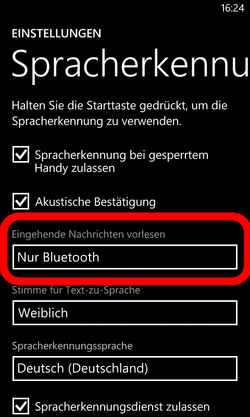

Wenn ich bei mir im Handymenü im markierten Bereich auf Bluetooth stelle geht bei einer eingehenden sms die Musik aus. Ich denke das Alpine versucht mir dann die sms vorzulesen, klappt aber nicht wirklich. Bei meinem alten Pioneer hat mir meine HU brav die sms vorgelesen. Wenn ich den Menüpunkt deaktiviere passiert rein gar nichts.
