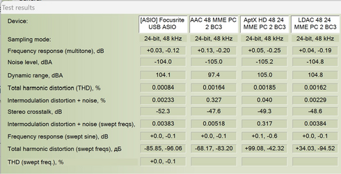

guter Punkt, von Hires halte ich eh nichts, eventuell gibt das nochmal ein paar % auf Akku oder Reichweite.Was noch ganz erwähnenswert ist: Wer LDAC nutzt, der sollte bei 44.1kHz Quellmaterial kein Oversampling auf 96kHz nutzen,
Ziemlich sicher nicht. Es gab damals schon Versuche mit MP3 bei "nur" 128 oder 192Kbits.edoch fest steht, LDAC ist (unter optimalen Voraussetzungen) der momentan beste HiFi BT Codec, ob man den Unterschied überhaupt hört zu einer "perfekten" Übertragung ist natürlich fraglich und kann im besten Fall wahrscheinlich nur von ganz wenigen unterschieden werden.
