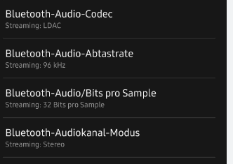

Anfangs der Tipp:
Um zu sehen wie BT gerade tatsächlich übertragen wird, lässt sich das bei Android unter Einstellungen/Entwickleroptionen sehen:
Grundsätzlich ist denke ich klar SBC < AptX(HD) < LDAC und sofern möglich würde ich stets das Höchstmögliche wählen.
Dazu käme bei Apple noch AAC was bei gleicher Bandbreite mehr Informationen übertragen kann. Mangels Iphone habe ich damit keine Erfahrung.

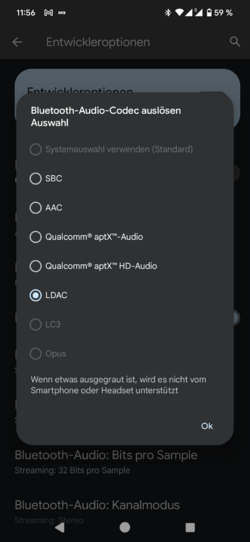

Heute ist mein Testgerät eingetroffen
Es scheint auch ein brauchbarer DAC Chip verbaut zu sein, ob und wie gut der aber integriert wurde (Filter etc) mag ich nicht zu sagen, ist an der Stelle egal, ich werde ausschließlich den Opt. Ausgang verwenden. Der verbaute Qualcomm Chip (QCC5125) unterstützt SPDIF nativ.
Insofern sollte das hier trotz Chinaware etablierter Standard von Bluetooth bis zum Verstärker Eingang und somit bei anderen Geräten vergleichbar sein.
Ziel der ganzen Aktion soll sein die verschiedenen Codecs zu vergleichen. Messungen wären bestimmt interessant, kann ich hier aber nicht liefern - somit bleibt nur das subjektive Vergleichshören meinerseits.
Der Vorteil ist, die Codecs können on the Fly während der Wiedergabe umgeschaltet werden sodass man gut vergleichen kann.
Zur Verfügung stehen alle aktuellen Bluetooth Codecs
-SBC
-AAC
-APTX
-APTX HD
-LDAC in allen Bitraten (330/660/990)
Einfach mal fix an meine Desktop LS über SPDIF angeschlossen lässt sich schonmal folgendes sagen:
- AAC klingt etwas besser als SBC, der Pegel ist aber in dieser Konstellation etwas leiser
- LDAC klingt mit 330KBit/s tatsächlich hörbar schlechter
- Ein Unterschied von SBC zu APTX und LDAC (>330KBit/s) ist deutlich hörbar im Hochtonbereich
Grundsätzlich erstmal keine Überraschungen
